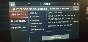

Hola a todos, he conseguido acceder a traves del modo engineering, mi Sportage es de Octubre del 2019, entre a traves del salvapantallas, luego para poder entrar en los ajustes de android, fui " ALL APLICATIONS " Y LE DI AL SEGUNDO " mode engineering " y me apareció otro menú y desde alli accedi a los ajustes para activar la instalacion de fuentes desconocidas. Yo instale primero el administrador de carpetas a traves del navegador, lo busque y lo descargue, lo instale y luego borre el archivo de descargas y con easy touch hice gual, de momento perfecto, quiero probar mas cosas a traves ya del pendrive, pero antes quisiera tener preparado el sorento music 167 que han dicho en el foro que es el que mejor va, pero no lo localizo por ningún lado, alguien me puede decir donde conseguirlo?
Muchas gracias fenomenos!!
Edito, he conseguido la version 142, con esta tendre problemas?.
