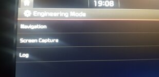

En el optima con la numeracion 2998 y entrando tocando con los dos dedos entre mapa y navegacion me ha salido este menu no se si a alguien mas le ha salido
Software 200731 Yo también he entrado en ese menú. En la pantalla de información de sistemas, tocas 4/5 veces sobre firmware y 1 justo a la derecha (pasada la línea gris). Código 2998 y entras en un modo ingeniero pero está muy capado. También en la pantalla de información de sistema con las ruedas de la radio, pones el volumen en 7 y pulsas botón derecho, luego volumen en 3 y pulsas botón derecho, volumen en 1 y pulsas botón derecho. Código 2400 y entras en modo concesionario. Alguien conoce otro menú oculto?
