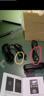

1.- Sólo conocemos sacar corriente de la caja de fusibles. Se podrían sacar de otros sitios pero no tenemos la inforamción (zona del motor, directamente a las baterías del híbrido). Te recomiendo de todas todas ir a la caja de fusibles. Hay hardwire kits para alimentar dashcams que traen "ladrones" de conectores de fusibles de varios tamaños, para poder ponerte entre la caja de fusibles y el fusible real y olvidarte de pinzar cables, etc... por ejemplo este
https://www.amazon.es/Hardwire-alambre-coche-cargador-Cable/dp/B0791BHYBW/ref=sr_1_2?ie=UTF8&qid=1546387556&sr=8-2&keywords=hardwire+kit&th=1
Además esos kits suelen venir con protección de descarga de la batería, por lo que si el voltaje es menor a determinada cantidad, dejan de funcionar para preservar la batería del coche
2.- El modo parking sólo graba si detecta golpe, tienes que instalarte el último firmware que lo podrás ver por el otro foro, es 20180614s o algo así se llamaba
El consumo tb lo puedes ver por el otro foro. Creo que estaba alrededor de los 1.30W con el modo WifiOff tanto en modo normal como en modo parking.
Ese último firmware tiene autoparking mode, con lo que a los 3 minutos de no detectar movimiento entra en modo parking y deja de grabar a la tarjeta aunque toda la cámara está encendida, por lo que te bajas del coche y te olvidas, en cuanto detecte meneo por un golpe o pq empiezas a circular de nuevo empezará a grabar con normalidad.
3.- El positivo se coge con el kit (o similar) que te he puesto antes en el fusible mas tonto o con menos consumo o el que más rabia te de, ya ves que la cámara consume muy poco, eso sí tendrá que ser un fusible que trabaje con un circuito que esté funcionando cuando cerremos el coche, por ejemplo el de las luces interiores no te servirán. Debes buscar alguno que tenga voltaje con todo cerrado y apagado. Ojo con la alarma cuando hagas pruebas
El negativo de cualquier tornillo conectado a chapa o similar. Con un polimetro podrás localizar que fusible y que tornillo te hacen el apaño. No sabría decirte cuales usar pq no he trasteado por ahí. Aquí te dejo una web que lo explica muy bien de forma genérica:
