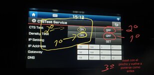

Yo lo he probado y la botonera de coche hay veces que se queda pillada, eso hay que andar con cuidado, y para salir de esa pantalla tienes que dar a off pero antes extraer la tarjeta del mapa, si no, no te deja y tienes que hacer reset

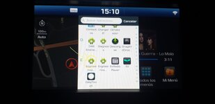

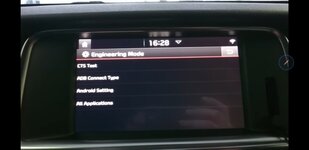

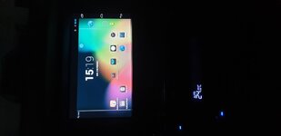

Otra cuestión es como dejarlo igual que de casa. Pues se va a ajuste de android y solamente igual que una tablet borrar todo ( aplicaciones, configuraciones, direcciones del navegador, etc) y todo vuelve a su estado de origen
Hoy he estado casi todo el día trasteando, y he llegado hasta dejarlo bloqueado he visto muchas configuraciones y al final resetearlo para dejarlo de origen
