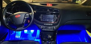

    buenas yo se las puse en rojo, como las del edición limitada del 2013, imagino que como las que pidió Jabier G.R, no lo hice yo, las instalaron los amigos de StyleTuning, no se conectaron a las luces de posición, son de bienvenida, ahora subiré foto,saludos

    ok, asi es como hicieron la instalación.

    buenas,al mio pusimos 2 placas de 12 leds y estan cojidas con una brida e iluminan que no veas

    Bueno pues ya me llego el cable y los plafones que compre, (han tardado lo suyo jiji), pero ya esta puesto me decidi por esta forma de ponerlo ya que aparte de no tener que soldar ni robar corriente de ningun cable tienes la posibilidad de encenderlas con las luces interiores aparte de cuando se abren las puertas.

    Madre mía que cañonazo de luz o_O .....

    Ese es el hombre, quedo guapo
