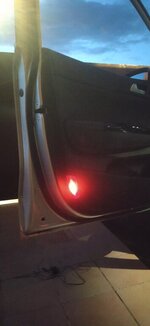

Has puesto el enlace donde lo compraste? Si es que no ponlo porfa, para animarme porque queda chulo.
Compré unas bombillas leds en un chino...
Y usé terminales de toda la vida para la conexión.
