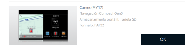

Lo del boton de la radio, sale en todos o solo en los EVO, tengo una carens del 2018, actualizo con esta opcion y ha mi no me sale, o no lo veo

Ya dije anteriormente que gen 5 y compact sólo actualiza mapas.
