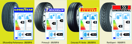

A lo largo de los años he utilizado diferentes marcas de neumáticos....GoodYear-Continental-Michelín-Uniroyal- y yo los cambio los cuatro y ese problema de ruido de rodadura se producía con todos y en diferentes marcas de automóviles los dos últimos coches nuevos cierto que Kia " podría" insonorizar mejor los coches pero el ruido se produciría igual ya que es un problema de asfalto y el componente que utilicen
A ver, es imposible "frenar" todo el ruido que proviene de las ruedas, eso lo tenemos todos claro, pero yo tengo la sensación (y creo no ser el único) de que en estos Kia, se transmite más. Las ruedas que tengo son bastante silenciosas según las webs de venta que he buscado, y aun así es bastante ruidoso. Quizá sea percepción porque el resto está bastante aislado, o quizá sea que no se han preocupado por ello. Eso ya no lo se. Sólo se que en todos mis anteriores coches, el ruido de rodadura no era tan grande como en este. A lo largo de los años. Siempre me ha llamado la atención más el ruido del motor que el de las ruedas. Y aquí, a pesar de tener el diesel, es al revés.
