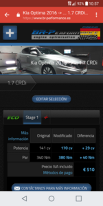

Bueno, básicamente en una stage1 no cambias piezas ni tocas parámetros de inyección, solamente del.soplado del turbo, lo que te permite tener más potencia sin un gasto adicional ( sin ir con el pie a fondo jaja). Si te metes en stage2, 3... Cambias inyectores por ejemplo, y ya empiezas a tocar estos parámetros.
Pero vamos con una primera repro el coche irá más desahogado y sin gastar una barbaridad. Siempre en torno 30-35 CV dependiendo del turbo.
