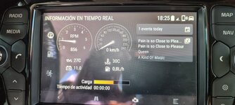

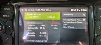

Bueno después de leer un poco todo el hilo y ver distintas opiniones, desde mi experiencia voy usando el tucsy cada vez que uso el coche, normalmente hago recorridos cortos ya que vivo en Madrid y de mi casa al trabajo hay unos 20 km. He podido comprobar que cada dos días mas o menos que voy al trabajo me hace una regeneracion y hay veces que me pilla casi justo llegando al trabajo y como se podrá ver en las fotos la interrumpí para entrar al trabajo (que ahora no se como borrar ese dato), pero como suelo ir con tiempo ahora cada vez que me salta y estoy llegando al trabajo lo que hago es aparcarme y mantener el coche encendido con las revoluciones a mas de 2000rpm ya que el mismo tucsy cuando esta regenerando y bajas de revoluciones te indica que las subas, pero como comprenderéis si vas en ciudad es difícil por los semáforos etc.. Y estando aparcado y manteniendo las revoluciones se termina haciendo la regeneracion a los pocos minutos.
Ahora me gustaria saber viendo esta foto, es cuando va a empezar a hacer la regeneracion.
Si es la última la que interrumpiste, cuando toque la siguiente y la termine completa se quitará ese mensaje en rojo.
Estas seguro que en parado manteniendo el motor a 2000 RPM terminas la regeneración?, si lo dejas a ralenti al cabo de unos minutos el sistema corta la regeneración, si dices que a los pocos minutos la regeneración se termina, casi seguro es la regeneración ha acabo porque el sistema lo ha cortado y no porque se haya dado por concluida. Me da la impresión que no vale de nada eso que haces, ademas en el propio manual especifica que para llevar acabo una regeneración hay que llevar engranada una marcha superior a segunda. Por otro lado según el manual y mi experiencia no hace falta subir las RPM por encima de 2000 RPM, con que esté por encima de 1500 RPM ya consigue los grados suficientes para llevar acabo la regeneración. Me da la impresión que volvemos a lo mismo de siempre, a fiarnos de falsas creencias.
A ver, no son falsas creencias, es lo que pone en la aplicacion Tucsy y te puedo garantizar que pone regenerando en un cuadrado rojo y cuando bajas las revoluciones te sale el cartelito de que subas de revoluciones, y cuando termina y ya te digo que la termino en parado y con las revoluciones por encima de 2000, cuando acaba se quita el cartelito rojo y se pone en verde diciendo que la regeneracion OK. Si el programa me engaña seria otra cosa pero hasta el momento no me ha dado problemas hacerlo asi y ya he echo unas cuantas; la proxima vez que me pase hare fotos para que las veais y volvemos a cambiar impresiones. Por cierto he echo varias regeneraciones despues de la que corte y no se me quita el dato del fallo de interrupcion que fue el 29/4/2020 como bien pone abajo de la foto.
Prueba a hacer una en marcha a ver si se quita el mensaje...
Para la regeneracion hace falta dos premisas: Flujo en los gases de escape (altas rpm) y temperatura en ellos (alto consumo)
Lo logico es conseguir ese escenario en marcha, y aunque en parado tambien se pueda (aunque quede un poco raro y molesto para los vecinos) si va la centralita y corta la regeneracion adaptando el consumo a la carga del motor girando en vacio porque no detecta que este engranada la tercera marcha o superior como dice @turbocompresosr, pues mal asunto
Yo no se si las estara haciendo o no. Igual en unos coches si y en otros no dependiendo de lo avanzado que sea el software que lo controla, pero en cualquier caso siempre conviene no poner todos los huevos en la misma cesta y de cuando hacerla como te indique el manual por si acaso
