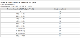

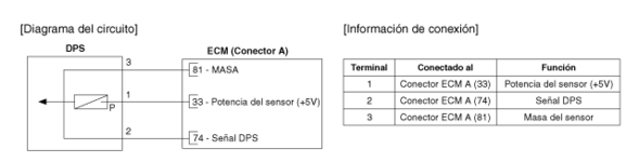

No puedo ayudarte mucho, lo del FAP parece un tema tabú... Mira en el Torque a ver si está el sensor DPS o a lo mejor es el que llamas como presión del FAP, qué valores te marca? Es un %?
