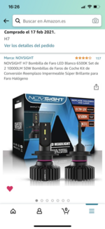

IMG_2715.PNG Buenas Compañeiros!!!
Dado que @Alexiskg no contesta a las citas , yo me atreví a comprar he instalar las luces led para mi Amado BLUE!!
He de decir que ya que mis manos son las de Hulk me resultó un poco difícil ponerlos pero con paciencia y maña se ponen, hay que comprar adaptadores para H7 indistintamente de la marca de Leds que compréis.
todo entra correctamente dentro del faro y se puede poner su tapa de estanqueidád.
eso sí hay que quitar una pieza de la parte del conector que es la que se usa para girar la bombilla y apretarla.
He de decir que no las he comprado a la ligera, he estado investigando bien sobre el tema , sobre si el chip es de tal marca y del método de refrigeración y después de ver mil vídeos de Yotufff me decante porque no llevaran ventilador, la verdad es que se ve de la hostia tanto a nivel estético como lo que ilumina. no me ha dado fallo de luz fundida o canbus o sanpepitonegro.
bueno poco mas puedo añadir, cualquier duda citarme, y ser mañosos compis!!!
Los Compré en Amazon Son los siguientes:
https://www.amazon.es/gp/product/B07YX2YSV6/ref=ppx_yo_dt_b_asin_title_o00_s00?ie=UTF8&psc=1
Los adaptadores tienen dos patillas que chocan contra el disipador de calor , pero se pueden rebajar un poco frotandolas en un papel de lija o en el suelo del garaje como hice yo jajajajaja y tardas dos minutos, son estos:
https://www.amazon.es/gp/product/B07JY8CXTH/ref=ppx_yo_dt_b_asin_title_o00_s00?ie=UTF8&psc=1
Os pongo imágenes más o menos del antes y después.
