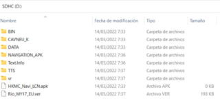

Suponiendo que la SD te ha quedado con esta misma estructuraPues eso, después de descargar el programa, instalarlo, descargar la actualización que corresponde a mi modelo, quitar la tarjeta que viene en el coche, poner la nueva con la actualización( he probado dos, motor arrancado) me dice que " inserte tarjeta SD"....y no lee ninguna de las dos, he probado también hacerlo con un pendrive y ni por esas....alguna sugerencia![]()
Y que está formateada correctamente
Desde la pantalla donde se comprueba la versión, pulsando el botón de Actualizar en la pantalla debería comenzar la actualización.
Solo se me ocurre no este formateada bien al borrar…
