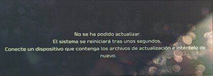

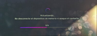

Nada, no hay forma de actualizar.
He descargado los archivos de nuevo y he realizado el proceso de actualización con el coche arrancado, pero el resultado ha sido el mismo que en los casos anteriores:
  1. Aparece el mensaje indicando que hay una actualización
  2. Elijo la opción rápida
  3. Primero verifica los archivos del USB
  4. Después comienza la primero actualización y Llega hasta el 100%
  5. Después vuelve a poner que verifica archivos
  6. Vuelve a mostrar la pantalla de actualizando (la segunda va más rápida que la primera)
  7. Aparece el mensaje indicando que no se ha podido actualizar
pxl_20211128_123303048-jpg.35656
pxl_20211128_123315200-jpg.35657
¿Hay alguna forma de poder actualizar sólo el SW o los napas con lo que se descarga el actualizador?
Entra en la configuración del navegador y hazle un borrado completo para dejarlo como de fábrica y vuelve a intentarlo.

He probado está tarde de nuevo reseteando el navegador y el resultado es el mismo.
Por cierto, ¿A vosotros también os hace 2 procesos de actualización, uno más lento y otro más rápido? El primero me lo hace bien, pero el segundo es el que falla.
Si lo hace asi, una mas lenta y la otra más rápida. A mi no me formatea la unidad de forma automática, entonces lo hice yo en ExFat como dicen y ya está.
Por descartar y probar otras opciones. Cuando descarga todo desde la aplicación oficial ¿lo pasa al Pendrive automáticamente o lo pasas tú después manualmente?
Lo pasa la aplicación, aunque en una de las veces lo copié yo por si era eso lo que fallaba.
Creo que he probado todas las opciones que se me ocurren: 2 pendrives distintos, formateo lento de uno de ellos por si había sectores defectuosos, actualización rápida y general, poner a valores por defecto el navegador, pulsar el botón de reset. En fin, mañana me pondré en contacto con el soporte de la página de actualizaciones, aunque casi seguro que me dirán que lo lleve al taller...
