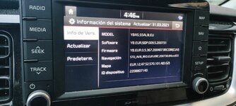

Muy buenas, he puesto a actualizar el navegador de mi Stonic del 2020 a la version que me daba la aplicación, y después de varios reinicios, se ja quedado con la pantalla con el logo de KIA.
Llevo unos buenos 50 minutos con la actualización y no se si esto es normal...
Aborto misión? Llamo a Telepizza?
Ayudita compis!
Edit: después de más de una hora, he abortado misión, me cagaba, he ido a casa y al volver seguía igual, así que le he dado al botoncito con un piu de móvil y se ha puesto a hacer la actualización 3/3, ahí está liado, seguiré informando...
Edit2: todo ok, pese a mi instinto de supervivencia, le dí al reset y funcionó, ya está actualizado, apenas he notado nada, pero bueno...

Ver el archivo adjunto 43516Ver el archivo adjunto 43515
Pero... ¿qué versión te ha quedado? Porque esa pantalla parece de antes de actualizar (versiones 200731 y 200407, es decir, las de hace 4 años nada menos).
¿Seguro que has actualizado algo? Si esa pantalla es el estado actual, me parece que lo que ha pasado al darle al reset es que ha abortado la actualización. Debería ser esta versión:
Es decir, la de 240306, de 2024.
Esa foto de la pantalla era previa a la actualización.
