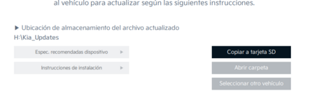

Resulta que al ir a actualizar mi navegador (Sportage 2017) siguiendo escrupulosamente lo indicado en update.kia.com, al copiar los archivos en la tarjeta original del coche, me indica lo que aparece en las fotos; esto es: 1) La navegación no está disponible en estos momentos. Compruebe la tarjeta SD.
2) Al ir a actualizar, me aparece la pantalla que adjunto y el problema es que no lee la tarjeta.
A algún compañero le ha ocurrido algo parecido?
Espero vuestra ayuda y gracias anticipadas.

Eso es porque has copiado mal el contenido y no está en la raíz de la SD, posiblemente lo hayas copiado dentro de una carpeta.
Haz el proceso completo con el programa de KIA SIN poner la SD y al final del todo metes la tarjeta y le das a copiar a SD.

Pues no, no ha habido suerte.
Después de copiar los archivos en el disco duro y pasarlos a la tarjeta, al introducir la tarjeta me continúa diciendo lo mismo.
Es como si no reconociera la tarjeta.
Por otro lado lo que a mí me tiene algo "mosca" es la pantalla en la que aparece en blanco tanto Navegación como Mapa y sí aparecen los datos tanto de software como de firmware.
Me tiene el tema bastante descolocado y mientras tanto sin navegador.
Espero recomendaciones.
Gracias de nuevo.

Te has bajado la actualización del Sportage MY17 ?
Pon una captura del contenido de la tarjeta SD a ver lo que contiene.
