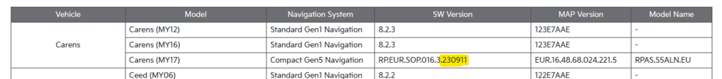

Entiendo, por el pantallazo que pones, que tienes una Carens MY17, por lo que la última versión de SW es del 230911, es decir: 11-09-2023.
En todos es así... primero tienes que comprobar tu "model name", y luego comprobar si tu SW version es la ultima o es la anterior.

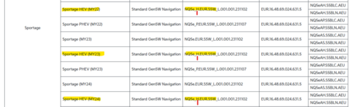

Por ejemplo, sobre la pregunta de más arriba sobre un Sportage MY22 o MY23:
Si es el modelo "normal", no híbrido ni nada, se puede ver que el model name es el mismo en ambos casos, y el SW version, y el map version... así que, asumimos que llevan el mismo equipo multimedia, con el mismo software, y que da lo mismo cual se escoja, porque la actualización es la misma.
Pero si es un HEV, ya no vale, porque su model name es NQ5eAH y no NQ5eAS.

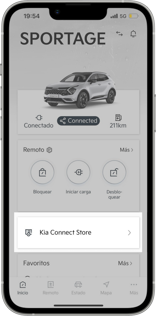

¿Cómo puedo acceder a la Kia Connect Store para encontrar las actualizaciones?
Tras abrir la app de Kia Connect en su teléfono móvil, encontrará la tienda aquí:

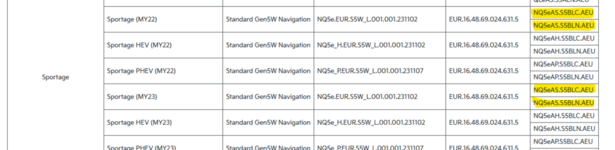

Por lo que entiendo, haciendo una analogía, en mi caso tampoco habría dudas, porque los modelos Sportage HEV (MY22), (MY23) y (MY24) llevan la NQ5eAH, por lo que entiendo que la actualización será la misma para los 3 modelos.
Mail que envía KIA tras dos actualizaciones OTA gratis. A partir de ahí si quieres 2 OTA más son 90€. Si no, o actualizas tú mismo o en el concesionario.
Pues nada, yo feliz con mi Pendrive que compré el año pasado para estos menesteres. Paso de pagar 90 eurazos por dos miserables actualizaciones OTA. A partir de los 7 años tampoco sé si querré que se me actualicen los mapas... todo es pagar, pagar y pagar. Si lo llevas a la casa a revisión deberían actualizarte los mapas gratis, que se premie un poco la fidelidad.
Exacto, pero, por precaución, debes mirar la columna que he marcado, y que coincida plenamente con tu multimedia, y mirar en la tercera, que aparece la versión de software (la cuarta es el mapa):
En tu caso, las HEV tienen una H, las PHEV una P y las no híbridas, nada.
Revisando esas dos cosas, es muy complicado elegir mal el modelo en el updater.
