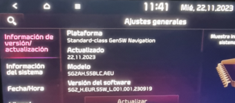

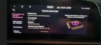

Buenos días,
A mi me lo entregaron con la versión 230601.
Pasado apenas un mes, me llego una OTA con versión 230919, la cual se instalo muy rapido.
Ahora y después de un sinfín de vueltas y teniendo que acabar con un reset, tengo instalada la 231102.
