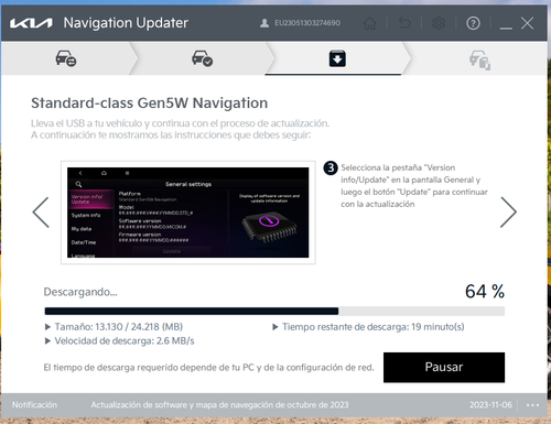

Muy buenas compañeros:
Estoy intentando actualizar a la ultima versión de software que ha salido y no me deja, intento ejecutar el programa para descargar la actualización y me da error no se me abre el programa, me sale un mensaje como si la red no estuviera conectada pero tengo conexion a internet sin ningún tipo de problema.
Le pasa a alguien mas??

Pues yapo e probado de todo, desinstalar el programa y volverlo a instalar, reiniciar el ordenador, ya no se que hacer pero me sale todo el rato el mismo error
Nada que no puedo descargar el software me da todo el rato error al intentar iniciar el programa y no puedo descargar la actualización.

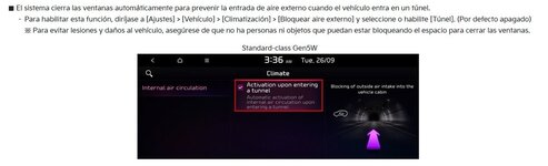

Tengo un Xceed 1.5 160cv IMT edición emotion del año 2021. Hoy he actualizado el software y mapa y esta opción nueva de subir la sventanillas automáticamente cuando se entra en un túnel, (adjunto foto), no aparece después de la actualización. Alguien sabe si es para todos los modelos o sólo para los eléctricos?
Gracias

Probé con otro ordenador y si me dejo no entiendo porque con mi ordenador me da este error mañana intentare ponerme en contacto con soporte técnico a ver que me dicen y si me lo solucionan.
Pero tiene que ser algo de configuración y compatibilidad porque conexión a internet tengo y navego sin ningún problema.
