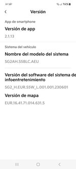

Hola, descargué, para un EHV Emotion, la actualización del navegador + infoentretenimiento directamente de la Web de KIA, y todo perfecto. Es de fecha 14.6.23.
Navigation Updater | Sitio web oficial de actualización de navegación de Kia
Tardó como 1 hora en instalar todo desde el pendrive (tiene que ser de capacidad mínima de 32 GB)
He leído que a partir de esta actualización, posteriormente se harán todas por OTA.......no se si será verdad.

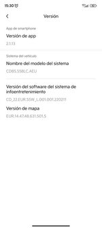

Espero haberte ayudado, pero como tu modelo es distinto al mío, cuando entres en la Web de Kia mira bien que sea para el Concept que no se sí será las misma actualización, aunque creo que si.
