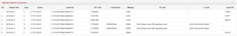

Por EEUU hay un boletín al respecto sobre el ruido, voy a ver si consigo recabar más información ...
