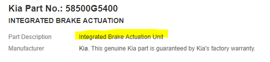

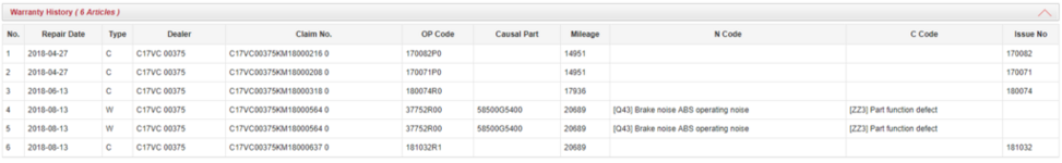

Aquí lo teneis: Hace mes y medio que le cambiaron la bomba y no ha vuelto a hacer ruído. Buscando el Causal Part: 58500G5400 - Genuine Kia INTEGRATED BRAKE ACTUATION Saludos a tod@s

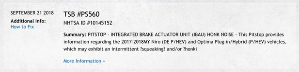

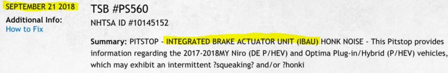

Buscando, buscando no encuentro nada de éste boletín en la página de kia hotline España.(5€ 1hora de consultas) Me llama la atención que la calificación de éste boletín es "PITSTOP" --> llamada a taller
