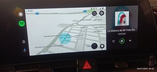

A ver, que tengo coolwalk es seguro, porque ya me aparece la multiventana y los bordes redondeados y demás (de eso estoy seguro). Lo que no me aparece es a pantalla completa porque en mi navegador del Kia Ceed siempre ha habido una zona de la pantalla (a la derecha) en la que aparecen datos del navegador del coche. Creí que con coolwalk se iría y aparecería a pantalla completa, pero no es así, simplemente coolwalk se me ha adaptado al espacio que tenía antes para Android auto. Luego le hago una foto para ilustrarlo mejor...
A mí me aparece así. Coolwalk está presente, pero el área de la derecha no deja de mostrar lo de android auto (cosa que también me pasaba antes sin coolwalk). Es decir: no se adapta a la pantalla del coche. IMG 20230129 WA0002 — Postimages No sé por qué no me deja incluir imágenes desde el editor del mensaje, así que pego directamente el enlace.
Desconecta el telefono, y en el ajuste de proyección del teléfono, pantalla partida de android auto, DESACTIVA. Saludos
He intentado hacer eso y aunque desactivo la pantalla dividida sige viéndose exactamente igual que antes... IMG 20230129 205711 — Postimages
Pues algo no está bien configurado en el teléfono o en el coche, porque, aún sin tener Coolwalk, a mí dejó de salirme hace ya mucho tiempo.
Ya, pues eso me gustaría saber a mi. Ayer descargué la última actualización del firmware del coche y lo actualizaré a ver si por ahí puedo conseguir algo, pero vamos, que desactivando esa opción que aparece en proyección del teléfono me sigue apareciendo la pantalla partida. Creo que es más un problema de la configuración del coche, porque he conectado varios teléfonos distintos y con ninguno desaparece esa zona muerta que dice "Android Auto" y el modelo de teléfono.
