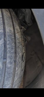

Bueno, lo primero, perdonad el reflote, pero ya debemos ir todos más o menos por la misma cantida de km... Mi Ceed, tres años y medio, sobre 45000km, los michelin reventados (saltando la banda de rodadura) en los delanteros, ya con el testigo alcanzado. Los traseros, con bastante vida aun por dibujo, pero me parece que están taqueados, porque el coche hace mucho ruido delante ahora, y cuando les hice el cruce para cambiarlos, vi que los tacos del centro están raros. El coche me da la sensación de que se come las ruedas por el interior. Le he puesto unas continental ultracontact 91Y detrás, y las de detrás las he pasado alante, con la idea de cambiarlas antes de ls ITV del año que viene (su primera ITV, que viejo se está haciendo ya, pronto tendré que ponerle la mierda pegatina esa en el parabrisas :-( ). Valga este mensaje como referencia para saber cómo acaban los neumáticos de serie ;-)
Adjunto fotos del estado de mis delanteros Michelin cuando los cambié con unos 35000km. La verdad, no me había dado cuenta que estaban tan gastados por el interior... Le puse unas GY efficientgrip performance 2 delante y contento, ahora voy casi por 75000 km. La cuestión es que detrás llevo las de fábrica, sin haber permutado, y con dibujo aún... Comenté en su día que se habían taqueado un poco, pero pensáis que haciendo tantos km se pueden cristalizar? Qué tal @Drizzt la experiencia con los usados delante? Gracias
