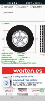

Sin revisar si los datos son correctos o no (hoy es vienes y hay que descansar y las matematicas se me dan fatal), los doy por buenos, pero.... Pues claro que hay mucha diferencia, pero es que no son equivalentes, esos dos neumataticos que has comparado asi a ojo de buen cubero tiene mas de un 5% de diferencia entre sus diametros, cuando la equivalencia exige que esa diferncia no supere el 3%. De ahi vuelvo a repetir, que por ello la importancia de montar neumaticos equivalentes, para que la posible variacion del velocimetro entre los distintos neumaticos que se puedan montar nunca supere un 3%.
Me había equivocado, no me había dado cuenta que las equivalencias que aparecen son para llanta de 18" y de 19", pensaba que todas las que figuraban eran de 17".

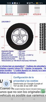

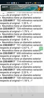

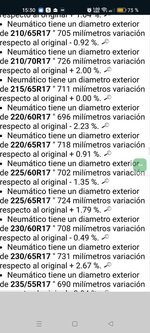

Entiendo entonces que por el porcentaje de equivalencia en el caso de la 235/55 R17 es de creo que pone -3,04%, no cumpliría ese +-3% para la ITV ??? ...
Si que veo además otras medidas en achuras bastante más superiores y que son equivalentes , ¿ pero de verdad entrarían esas anchuras en la llanta de 17 pulgadas (ancho de 7)es que en ningún momento hablan es esas tablas de lá anchuras de las llantas .

Y en el recuadro vede abajo del todo de la ficha técnica ( archivos adjuntos), donde las OPCIONES INCLUIDOS EN HOMOLOGACION DE TIPO aparecen unas numeraciones y códigos además de medias de otros neumáticos según tamaño de la llanta ... Alguien sabría decir que significan y que indican estos códigos extraños ????

Las opciones incluidas en la homologacion son los neumaticos que estan homologados para poder poner en tu vehiculo. Pero ademas de esos que ya vienen reflejado en la homologacion tipo puedes poner cualquier neumatico equivalente al que aparece en el codigo L2 de tu ficha tecnica (ojo, los equivalentes siempre son respecto al que aparece en el codigo L2 y no a los que aparece en la homologacion tipo), es decir cualquier neumatico equivalente a 215/65/17.
No son códigos extraños, son las medidas de las llantas que permiten montar esos otros neumáticos más anchos, si te fijas, la llanta que monta de serie con los neumáticos de serie, tiene un ancho de 7", y para el resto de neumáticos más anchos te dice que la llanta ha de ser de 7,5" además de indicarte el ET, que es el desplazamiento que tiene que tener para hacerla sobresalir hacia afuera para que no roce con los elementos de la suspensión o dirección.
