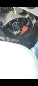

Podrias decir si has cambiado la tapa del faro? (link, foto, etc) siguiendo tu consejo he comprado esas H7 y el adaptador led pero no entra todo en el faro y si entra miedo da de no poder sacarlo

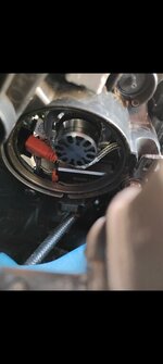

Gracias. Volveré a intentarlo, tengo la mano grande y conseguí meter el cableado de la bombilla y el controlador de la que pongo foto, pero el conector original (de la foto más abajo) ya me pareció imposible por el espacio que ya ocupa el disipador de la bombilla.
Es lógico, para hacerlo así no hay sitio suficiente. Tienes que conectar primero la bombilla al coche, luego meter el adaptador del coche y el cableado de la bombilla (en ese orden) y, por último, meter la propia bombilla en el faro. Pruébalo así, verás como es mucho más sencillo.
lo has hecho en un Ceed? porque no veo la manera... no entra el conector original por el hueco sin bombilla (especialmente en el faro dcho), sólo me queda buscar una tapa del faro más grande que no parece que las haya para el K3 o sino hacerle alguna ñapa a unas tapas originales para agrandarlas
Sí, claro, en mi Ceed. Te dejo un par de fotos de las primeras que puse. Ahora llevo otro modelo porque una de ellas tenía un chip LED defectuoso y fallaba de vez en cuando, pero caben igual. Si aún no lo consigues, te grabo un vídeo.
Pues se me ha atragantado y no lo veo, el conector que no consigo meter en el faro dcho, es el original de color negro, del que puse foto que aparece un par de chats más arriba, si puedes poner el video sería genial, muchas gracias por tu ayuda. es el ceed mk3? o es el ceed anterior al 2018? por si el conector cambia, si puedes una foto del conector en caso de ser el ceed mk2...

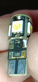

Buenas a todos, hace 5 meses puse todas las luces en led compradas en los chinos y en las de interior (maletero y parasoles) no he tenido ningún problema, pero hace cosa de 1 mes más o menos note que una de las de matrícula tintineaba y si le daba toquecitos lucía bien o se apagaba. Así que el otro día desmonté el plafón para ver si se había roto la bombilla o quizás había que cerrar un poco las patillas del plafón que hacen contacto con la bombilla y mi sorpresa fué que la otra bombilla también estaba tintineando y la sorpresa fué aún mayor cuando vi que ambas olían a quemado, estaban renegridas y los plafones también habían cogido cierto color marroncillo. Así que me fuí al Norauto y cogí 2 bombillas led Osram sin CAN-BUS por 9'99€ y a ver si estas no dan problemas. Lo comparto por si alguien quiere echar un vistazo a sus bombillas o si a alguien le tintinea que le eche un vistazo lo antes posible para evitar males mayores. Os adjunto foto de la bombilla que peor estaba y como veréis lo que antes era blanco ahora es gris-marrón y las soldaduras están quemadas.
Es que esa bombilla para un pequeño plafón de matrícula es una exageración, normal que se haya recalentado y se hayan quemado las soldaduras, esa para una luz de antiniebla, marcha atrás, posicion trasera, sí que hubiera servido.
