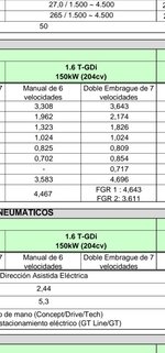

Con la relación de velocidades reales que ha expuesto arriba el compañero. Por eso he dicho que es estimada. Ya que he usado dicha relación de velocidades y los datos de la pagina Km77 que has puesto para calcular la desmultiplicación del diferencial, a partir de ahí ya puedo hacer la convención de desmultiplicación ha km/h. Esta claro que la rea lición de transmisión de la séptima del Km77 esta mal. Un saludo.
Ah ok ok. Los datos que ha puesto el compi son del 1.4 tgdi. Supongo que en el 1.6 son otros. Están aquí. Son de un pdf de aquí.
Si, esos he usado, cuando dije lo del compañero me refería a los datos en la forma que el lo ha expuesto, es decir, indicando la desmultiplicacion generada por la caja de cambios en cada una de las velocidades y no la velocidad final en rueda ( de ahí que hiciera falta calcular la desmultiplicacion del diferencial, para finalmente poder calcular la desmultiplicación total de la transmisión).
