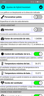

Así tengo definida el valor de la velocidad en Hibrid Assistant.
De este modo, la velocidad que ves es de 4 o 5 kms más de la que marca el coche, que según mis datos es la velocidad real.
No se como va eso del hybrid asistant, pero ten en cuenta que la velocidad que te marca el coche es siempre superior a la real.
Si ese ajuste es para que la aplicación calcule lo que quiera que sea con la velocidad real, deberías poner un factor < 1, no?
Creo que el coche me marca 4 o 5 kms menos que la Real.
Con ese ajuste veo la Real en la pantalla del Hibrid Assistant.
La velocidad Real la he testado con varios GPS, y en diferente tramos y ocasiones.
No puede ser, por normativa un velocímetro no puede marcar en ningún momento una velocidad mayor que la real. Si ocurre eso, el programa Hibrid te esta dando una velocidad errónea. Ademas lo puede ver en la velocidad que marca el vehículo mediante el GPS ( en la pantalla del navegador), esta velocidad es del orden de 5 km/h inferior a la que marca el velocímetro.
PD: De todas formas yo creo que la velocidad que te marca el Hibrid es la correcta, por eso tienes que aplicarle el factor de multiplicación de 1.04 para que dicha velocidad coincida con la del velocímetro del coche, pero lo dicho, la real es la que te marca la App a traves del GPS, es el velocímetro el que tiene un error inducido por exceso de ese 4% respecto a la velocidad real para cumplir con la normativa.
