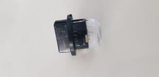

Lo primero es saber que bombillas vienen de serie montadas y en esto el manual no ayuda nada de nada , asi que toca echar mano a un destorn illador Fino y rezar para no romper nada
Asi que nada me armo de valor meto el destornillador al plafon del conductor y del acompañante y aquello cuesta un huevo de sacar y la verdad ya pensaba que me cargaba algo pero finalmente salio el plastico protector...
Lo que nos encontramos con 2 bombillas como estas:
Despues de investigar un poco consigo averiguar que la bombilla se llama T10

Pues bien como ya digo me llegaron esta mañana y despues de cambiarla ahora me dan esta Luz
La verdad es que siendo de dia no noto diferencias , cuando llegue la noche podre ver bien como se vé la cosa.
