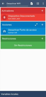

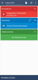

Yo lo tengo así, es sencillísimo de configurar siguiendo tres o cuatro sencillos pasos.
La verdad que la configuración de MacroDroid es muy sencilla y funciona a la perfección siempre.
Te dejo un ejemplo de como lo tengo. Además la de desactivar te deja elegir si te deja el WiFi encendido o no tras finalizar.

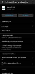

Luego hay que darle permisos de modificar sistema. Y también en accesibilidad, por lo menos en Emui.
Ver el archivo adjunto 26622Ver el archivo adjunto 26623Ver el archivo adjunto 26624

Tienes que tener dos macros:
1- Si conectividad bluetooth de kia motors activa = encender o Habilitar portable Hotspot
2- Si conectividad bluetooth de kia motors desactiva = apagar Portable hotspot
Una vez configurado estos dos macros pruebalo de encender y apagar el coche.
