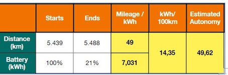

muy buena solución, @
Álvaro B, entiendo perfectamente el cálculo y voy a hacer lo mismo, hacer una estimación de los KWh consumidos por la variación de % de batería en cada viaje. Evidentemente supponinedo que el SoH (State of Health = salud de la batería) de la batería es 100% y que el 100% de carga de batería equivale a 8,9 KWh.
Por lo que he calculado en mi instalación de carga, las pérdidas y el rendimiento de carga-descarga de la batería es un 16% en total, por lo que hay que sumar esta energía a la utilizada por el coche.
El SoH de la batería supongo que se podrá obtener con el OBD2, al igual que hago con mi Captur PHEV, cuando reciba el coche la semana que viene investigaré.
También comprendo el comentario de @
Joscool, es una idiotez hacer estos cáclulos, pero en mi caso tienen como utilidad determinar si un determiando recorrido diario me merece la pena hacerlo con un coche u otro. Hay 3 coches en la familia y la semana que viene 4 y nos los repartimos de la manera más "eficiente".
