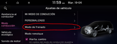

una pena que no lo tenga, la conducción con un sólo pedal (el acelerador), en ciudad es muy cómoda. En el concesionario me dijeron que se hacía actuando sobre las levas, pero creo que estaban más perdidos que Kiko Rivera en la entrega de los premios Novel.
Una duda, ¿qué hace esta fución? ¿tiene algo que ver con lo que planteo?
Según el manual:
[Modo de frenado] : puede seleccionar el estilo de respuesta de los frenos.
Gracias.
Según el manual:
Gracias.
Ups, pues he intentado acceder a ese menú dentro de ajustes del vehículo y no aparece. Ni lo de modo de frenado, ni sonido motor....
