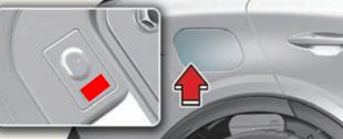

Tengo la suerte de poder cargar en destino, enchufo y aparece esta notificación
"Cargador conectado pero no cargando. Posibles causas: apagón, no has pagado el recibo de la luz, has parado la carga"
Lla luz de carga más roja que el culo de un mandril.
Según el manual es error de carga:
¿qué error? pues un error y ya está, para que dar más explicaciones señores de Kia.
El coche anterior cargó perfectamente con el mismo cable en punto de carga. Así que el cable descartado.
Tomo acciones obvias: quito, pongo, paro, arranco, subo, bajo, meto saco....nada.
Bajo la potencia de carga del 90% al 60%, conecto y comineza a cargar. A los 5 minutos subo la potencia de carga otra vez al 90% ya que sólo tengo 2 horas para cargar y así sigue sin problema hasta el final de la carga.
Vuelvo al coche a las 2 horas, arranco y el símbolo del cuadro ha desaparacido y en APP de Kia connect todo correcto
