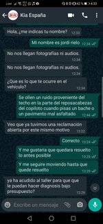

Pues mira estoy intentando contactar con ellos via facebook io Twitter y ni contestan y eso k ponen publicaciones pero nada caso omiso y si no me crees mira las reseñas en san google yo estoy en juicio con ellos lo ultimo que me dijo fue citado textualmente que si queria que entrara la reparacion en garantia tenia que hacer una diagnosi bajo presupuesto
