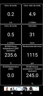

Buenos días, he cambiado de Torque a la versión gratuita de Car Scanner porque en este si me salen módulos de regeneración, me he puesto igual presiones, temperaturas etc, pero tengo también modulos de como va, si se activa, etc.
Llevo 123km sin regenerar y hoy se ha activado aunque no ha llegado a hacerla el módulo "regeneration demand counter by soot load " (Contador de demanda de regeneración por carga de hollín.) Así que supongo que al volver a casa según coja autopista se encenderá, al aparcar en el trabajo, he esperado 3 minutos y lo he puesto a 3000 rpm y me da igual, no llega a 4kpa...
Está el nuevo sensor de camino, junto con un bote de limpia dpf de estos que van por el sensor de temperatura con cánula, me han recomendado que quite la batería, cambie el módulo de sobrepresión, eche el producto, ponga la batería y me vaya a probarlo, a ver si llega esta semana y lo puedo probar el finde y acaba la historia, si todo sigue igual efectivamente iré a la casa y que me dejen toda la centralita de stock con las últimas versiones que tengan.
La captura es de estos 123km que llevo sin regenerar, da gusto bajarlo de 5, en el odómetro el total que llevo con este depósito son 151km y es la primera vez que me sigue diciendo que me hago 860km de total, anteriormente ya me estaría diciendo que de 700-730 no paso.

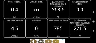

Pues no, no se me ha encendido la regeneración, he puesto el car scanner a monitorizar la presión del diferencial y los valores son bajísimos, por lo que creo que el sensor irá fallando y de vez en cuando dará un falso positivazo y el coche empieza a regenerar, llevo ya casi 200 ya que esta mañana no ha hecho nada, y hoy le he sacado un 4,5 de media, estoy deseoso de que me llegue el nuevo sensor y ojalá sea eso y fin, también es que creo que cuando hace regeneraciones además de los 0,9 que chupa cuando sueltas pedal chupará algo más porque no le estoy bajando 0,9 a la media, estamos hablando de 2 litros de diferencia de media de ir regenerando todo el rato a no regenerar.
