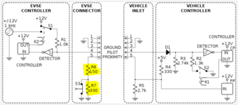

Buenos días,
La carga del PHEV es monofásica de hasta 7,4 KW. Poner una cable trifásico no tiene sentido porque la fuente de alimentación interna del coche es monofásica (la que está debajo del maletero y que se encarga de cargar la batería cuando lo enchufamos).
Si te vas a hacer el cable, monofásico, debe soportar 32A y con una sección de más de 10mm2.
Además tienes que tener en cuenta los valores de las resistencias R6 y R7 (en amarillo en el esquema de comunicaciones) para adptarlas a los valores de la potencia máxima del cable de carga. Hay que buscar en la documentación del protocolo de carga IEC 62196 para determinar su valor.
Creo que lo más práctico es comprar uno hecho, sale más barato y está probado.

Buenos días,

Buenos días,
Bueno después de muchas preguntas y consultas en servicio oficial KIA (en 3 concretamente de diferentes concesionarios) de los cuales aun espero que llamen para decirme algo, pase por un taller multimarca y pregunte. La respuesta que era lo que me pensaba, que da igual si es de 3 o 1 fase. Funcionaria igual, lo único que como comentas el coche esta para 1 fase y no vale la pena comprar el de 3. Y después de comprobar los precios para montarlo yo, resulta que sale más caro comprar los dos conectores solo que comprar todo el cable. Comprado en Amazon ya que en un par de casas de recambio el precio que piden da casi para comprar una entrada para coche nuevo.
Gracias por vuestro interés y consejos.
