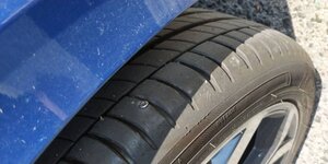

Buenas:
No entra en garantía ni mantenimiento. Habla con tu seguro, al menos, en Mutua, los pinchazos salen gratis.

depende del taller, si te lo hacen con el tipico moco de pavo te cobraron poro cualquier, ya si te desmontan la llanta te meten una seta en el pinchazo y te la equilibran pues la cosa aumenta de precio, lo general son 10 - 15€, fuera de servicio oficial ya que ahi marcas como bmw que no arreglan pinchazos.

Como te han dicho, reparar un pinchazo de un neumático (si tiene arreglo, que esa es otra, porque como hayas circulado demasiado sin aire te has podido cargar la carcasa y neumático a la basura) es muy barato. Entre 10 - 15€ en Madrid, seguro que en otros sitios es más barato. Y yo recomiendo hacerlo en un taller de neumáticos. ¿Por qué? Pues porque ellos te van a desmontar la goma de la llanta, te van a sacar lo que lo ha pinchado (no dejándolo dentro, que si lo sacas tú a ver si tienes güevos a sacarlo pa fuera como sea pequeño), te van a revisar si el neumático tiene arreglo, te van a echar el producto para sellarlo y van a poder comprobar que queda bien tanto por fuera como por dentro, y te lo van a dejar mucho mejor que con uno de esos kits, que igual te sacan del apuro pero...
Por 10€ creo que no merece la pena, y lo que han dicho, algunos seguros incluso incluyen un número de reparaciones de pinchazos al año (generalmente un pinchazo por año).
