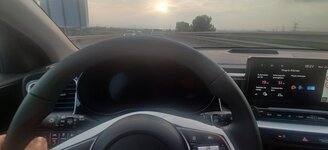

Bueno a ver si a alguien más le ha pasado esto, es la segunda vez que me pasa y ya me está empezando a mosquear. Al poner en marcha el coche, botón start/stop, se pone en marcha (arranca) se enciende todo menos el cuadro de mando digital o cockpit digital. Vamos que si lo pongo en D puedo conducir, pero no se ve nada en el cuadro. En la foto podéis ver yendo al concesionario para ver qué pasaba sin cuadro mandos. Al llegar me dicen que es un fusible, que estaría flojo, el de "clúster". Vale lo tocan se supone ponen en el sitio y todo ok. Hasta ayer que me volvió a pasar. Vuelvo a tocar fusibles, nada, decido quitar y poner el cable de corriente que va a la caja de fusibles (tercera foto) y voila, vuelve a la vida. ¿Alguien más con problema similar?
