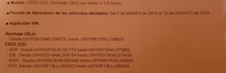

Bueno, Ya he recogido el coche, me han jurado y perjurado que con las tuberías puestas. En principio la sensación es buena, pero veremos este fin de semana, que tengo viaje qué tal resultado da. Por si ayuda, me ha dado información de la campaña, incluyendo los números de bastidores afectados. Os lo paso para que podáis comprobar y si estáis afectados solucionarlo antes de que os deje tirados...

Primero indicar que no he notado ningún tirón en mi CEED CRDI 136 cv. El mío está matriculado en Enero del 2019 y tiene fecha de fabricación en julio del 2018, con lo que según la imagen de SusanaAL, no estaría afectado. Pero no entiendo mucho la correlación de bastidores, ya que todos los modelos tienen una continuidad lógica ascendente entre el "Desde" y el "Hasta" (las 3 letras finales). Todos los modelos excepto el mío, el CEED 5 puertas, en que parece que estas letras decrecen y justamente mi bastidor estaría incluído (tengo un GKL). Ya se que en el concesionario oficial me sacarán de dudas, pero si alguien quisiera iluminarme, le estaría agradecido. Un saludo
No entiendo muy bien lo que dices de que tu CEED 5 puertas tiene un bastidor en que parece que esas letras decrecen. Si es cierta la información de esos bastidores afectados, sería imposible que el tuyo lo estuviese porque si lo compraste en enero 2019 no entra en el período de afectación: Fabricación, que no compraventa, desde 5 de marzo al 19 de Agosto. Además es imposible que para que el AKL pase a AKM tenga que llegar a 999999, y así hasta llegar al GKL. Serían millones de vehículos fabricados. Pero muchos millones. Por lo tanto, lo que sí tienes razón es que la información parece incompleta para entenderla, ¿Que bastidores hay desde AKL008154 hasta el GKL019426? Si fuese correlativo, y fuesen todos, cualquier GKL con números menores a 19426, por ejemplo, GKL 001746 sería afectado, pero me da que algunos bastidores de estos, por ejemplo el GKL 001746 lo mismo no entra en el período tratado de 5 marzo a 19 agosto
Me refería a que en el modelo ceed 5 puertas, las letras decrecen y en los otros no. Todo esto según la foto...

Me llega el coche esta misma semana, Tourer GT Line 136 cv DCT, espero no tener problemas con los inyectores, según el comercial el coche que van a traer de stock, tiene 60 días, y el bastidor es GKL no VKL y supera la numeración que puso un compañero. Si no recuerdo mal K es 2019 y la L dudo entre la semana y el lugar de fabricación. Y he leído en algún post tuyo que le falta algo de respuesta, creo que tienes razón, vengo de un coche con un motor y un par muy superior (450nm). Pero para mi la idea de este coche no es la de una gran respuesta, si no la de ser un familiar funcional. Pero tienes razón, le falta algo de garra, es un poco lineal.
