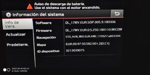

Esto es lo que a mí me han actualizado, creo que la versión de mapas no es la ultima.
Hay posibilidad de que me baje la ultúlt versión aportada por fatiguitas y copié y pegue en la tarjeta original?
No sé ,estoy un poco pelado en el tema

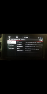

Esta es la versiones que tenía antes de actualizar
Sí, descarga sólo los mapas y ya lo tienes.
