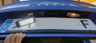

Hoy me han llegado las luces de matricula, haber si para el fin de semana que libro las pongo y os digo que tal van. Os dejo un par de fotos de momento. Un saludo

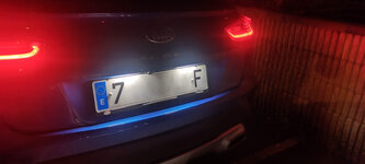

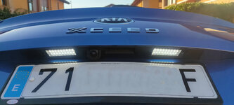

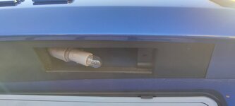

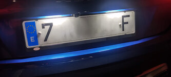

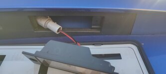

Bueno pues las acabo de montar y la instalación es muy sencilla, tanto como quitar el tornillo, sacar el plafón, girar el casquillo para desmontarle y sustituir la bombilla por la conexión de las nuevas. El plafón derecho esta un poco mas justo de cable pero sin mayor complicaciones. Os dejo unas fotos y cuando anochezca luego hago otra con las luces encendidas, a simple vista la diferencia es brutal.
BUenas. aunque el mio no es xceed, imagino que es lo mismo. Yo le he puesto bombillas LED. Unas Philips, y menuda diferencia
La verdad es que quedan de lujo y las fotos no hacen justicia ya que mi móvil en fotos nocturnas es un asco jajajaja.
