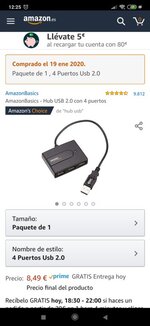

Buenas, compre un Hub para el coche y me dice que no es compatible, alguien sabe cómo hacer lo compatible? Screenshot_2020-01-23-12-25-24-606_com.amazon.mShop.android.shopping.jpg Screenshot_2020-01-23-12-25-24-606_com.amazon.mShop.android.shopping.jpg
Te refieres a que te sale el mensaje de que no es compatible @Fjavisan ?
Has probado utilizarlo de todas maneras, o sea, enchufar Pen y teléfono a ver si funcionan?
Si no funcionan no hay manera de hacerlo compatible, toca cambiar de Hub
Ok, me salió el texto de no compatible, conecte el pen y continuaba el texto de no compatible.
