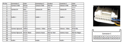

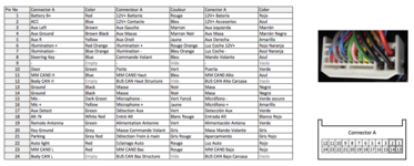

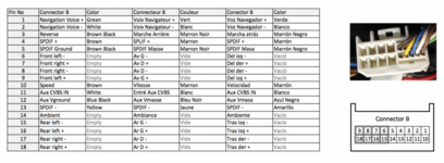

Saludos a todos, tengo un problema derivado de instalar un navegador para mí KIA CARENS IV 1.6 GDI 2018: no se encienden la iluminación de los botones de la consola del climatizador, mandos del volant.
Puede ser un fusible? Alguna conexión? Alguien le ha pasado lo mismo?
Ayuda por favor.
Estoy por volver a montar un momento la radio anterior y comprobar si se iluminan...
Alguna idea?
Gracias.
