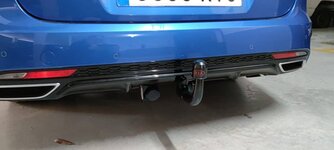

Yo he puesto la desmontable vertical de 13 polos por 445€ (tenia un pequeño descuento) en Málaga. En una foto se aprecia los puntos del corte en el parachoques. Queda de lujo y prácticamente no se ve. Esta bola soporta de peso vertical 80kgs, que no otras no.
Que marca o modelo es esa bola? Aunque la bola este homologada para un peso vertical de 80kg en este caso el limitante es el coche que soporta “solo” 75kg. Algo que echo en falta en todas estas bolas de enganche vertical es una argolla de seguridad donde enganchar el remolque a parte del enganche de la bola. Por ejemplo el cable de freno manual en el caso de remolques con freno.
Debe de ser cosa de ese modelo, porque en el coche de mi padre llevamos instalada una bola desmontable vertical de la marca Urbeni y tiene una "orejeta" con un agujero para enganchar el cable de seguridad del remolque. Pensaba que era obligatorio llevar ese segundo anclaje de seguridad...
Es marca oris. La verdad que me encanta como ha quedado. Me falta pasar la itv, q en Andalucía esta la cosa jodida y hay llevo con la cita 2 meses jajajaj
Otro más con el enganche puesto, la oficial Kia. Dejo fotos del recorte y de la orejeta para el cable de seguridad, que en mi caso está escondida e incomodo de cojones. Tema sensor trasero parking, en mi caso el central marca en rojo. Saludos
