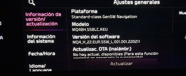

Buenas tardes, podrías ver en tu coche que modelo del sistema (en los ajustes del vehículo) te aparece? Es que por lo visto yo actualicé sin verificar mi modelo, pero al ver en el programa que había Sorento MY´20 y MY´22, di por hecho que eso se refería al año del coche y le instalé la MY´22.
La instalé y parece que bien, pero quiero saber si he hecho bien o no, y como tú tienes el mismo modelo que yo y del mismo tiempo mas o menos, seguramente sean el mismo coche.
Gracias.
EDITADO: En el manual he buscado y no pone nada, tan solo una pegatina en la bolsa que lo transporta y pone 23MY, así que a saber. A ver si alguien puede aclararme que estoy algo confuso.

Muchas gracias, pues según veo es el modelo MY22 en la app de kia update para windows. Yo tenía el mismo firmware que tú, o sea el mismo coche vamos. Así que está bien actualizado supongo.
Yo que tú actualizaba, porque la que trae de serie es de enero y la que está en la app de kia es de junio. Ahora me tarda menos en cargar los perfiles de conductor.

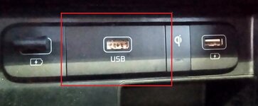

Bueno, tenia que pasar. Hoy al ir a enchufar un pen con música en el usb del coche se me ha jodido el puerto usb. me he quedado con la pieza blanca de dentro donde van los terminales enganchada en el pen y eso que lo he usado realmente poco. es lo malo de estos "avances en los coches" Y ahora lo peor, ir a que reparen una chorrada y a pelarme con el servicio técnico. De todos los USB es el único que comunica con la radio. :cry::cry:
Alguien sabe como desmontar esta tapa? o bien donde encontrar la info¿?
Es cierto que la calidad de los usb no es demasiado buena, cuesta un pelín introducirlos y da la sensación que se van a desmontar jaaj.
