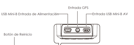

es que en el lateral del espejo pegado hacia la tapicería esta bien ubicada pero no puedo pegarla hasta arriba porque sino no podría conectar los cables (alimentación y cámara trasera), el de la cámara trasera se puede poder con el codo a 90 grados y se pega bastante pero el de alimentación no le hay a 90º en el kit de montaje para parking (bueno en el que yo he comprado hay algunos que si lo traen acodado) y en mi dashcan la parte de arirba es tal cual
