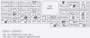

cuadro de fusibles kia niro 2018 y pdf indicando que es cada cosa, a ver si alguien entendido me descifra cual tendrá corriente incluso con el coche apagado. gracias de antemano
SPARE = repuesto

Hola algún experto que pueda decirme que fusible tiene 12 permanente? ¿hay manera de probarlo con un polimetro??

Prueba en el del amplificador, marcado como AMP
Haz una prueba, abre la puerta del conductor, cierra el pestillo con un destornillador o cualquier cosa y cierra con el mando, así el coche se "cerrará" completamente pero podrás manipular la caja de fusibles, espera unos 10 minutos para asegurar que el coche ha desactivado todo y así poder medir con certeza dónde hay corriente y dónde no.
Ya lo busque, en el AMP,, la cámara mellwgara el lunes y el cable con el conector del fusible también así que en cuanto tenga tiempo, me pongo a ello.
