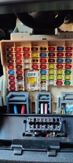

Dash Cam. Alimentación desde la caja de los fusibles.
lado izq cable cable amarillo al acc, lado derecho cable rojo al de la luz, hay que comprobar cuando sacas el fusible que lado es positivo y negativo para orientar el robafusibles, y el negro a un tornillo que hay en el lado izq. Si es un sportage pero tendrias que mirar el tuyo con las comprobaciones pertinentes
Ahí puedes ver que primero hice la comprobación una vez que saques en fusible cual era positivo y negativo y antes de eso comprobar que fusible tiene y cuál no con el contacto y sin contacto.
Hay fusibles que sin la llave de contacto te dan corriente, pero una vez cerrado el coche a los 10 min ya no tienen corriente.
Bueno yo ayer ya puse el kit y todo bien, hasta noto que se calienta mucho menos la cámara que al llevarla al mechero.
