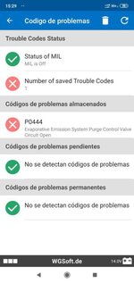

A los dos días, se me apaga la luz otra vez... y se me ocurre coger el OBD que tengo, enchufarle el móvil y hacer captura de pantalla, y ahí está el error guardado, adjunto foto también, la imprimiré y les diré, mira cojones, que es este error, dejad de dar vueltas y cambiar la válvula ya... (adjunto foto, por lo que dijo
@Fatiguitas creo que es esa)
Así que ya os contaré... la atención de mi taller, de 10, pero me mosquea que no se fíen de tu palabra cuando vas y les dices el código de error... con la captura a ver si la cambian y deja de dar por saco, por lo demás, contentísimo con el coche, va el motor fino, le puse LED en cruce, hacen corte perfecto y no deslumbran, no consume mucho (bueno, lo normal si le pisas y tal) y ya os iré informando.
