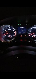

Pasé la revisión este mes y desde entonces hay veces que mi kia tarda 2 3 segundos hasta que arranca. No se que han tocado... Os ha pasado?
2 o 3 segundos es lo que se tarda "aproximadamente" entre que se gira la llave la centralita da la orden salta la chispa de las bujías y el motor arranca...........digo yo eh.......
Pero esos 3 segundos que dices que tarda en arrancar, es porque el motor de arranque no actua hasta pasado ese tiempo o es que el motor de arranque se tira 3 segundos intentando arrancar el motor?
Y si arrancas, para el motor y vuelves a arrancar? vuelve a tarda lo mismo? o a la segunda ya arranca del tirón?
He probado no soltar el botón y va muy bien. La segunda siempre ha funcionado bien. Si vuelve a pasar iré al taller para que lo miren.
Me pasa lo mismo con el mio un tech con el 1.0 120 cv, es más no solo le cuesta si no que, un par de veces a arrancado y se a quedado en 500 vueltas y el testigo del motor encendido, le e tenio que dar un toque al acelerador para que se quitara, siempre que lo dejo unas horas parado me lo hace, desde hace dos semanas, tengo que pasar la primera revisión esta semana que viene se lo diré y que lo arreglen, no es normal que un coche con menos de 12. 000 kilómetros y un año le pase esas cosas, debería de arrancar bien, sin problemas ni 8 vueltas de motor antes de arrancar.
Esperemos que deje un error o lo conozcan, para que te lo puedan solucionar, porque supongo que en el momento no te lo va a hacer.
Seguro que en la revision te hicieron alguna campaña de aztualizar la centralita del motor y desde eso tienes el problema..a veces se hacer para mejorar y en otras aparecen problemas
Veremos a ver que pasa, yo le enseño la foto y tengo videos, que lo solucionen como sea, si no que no se den palmadas en el pecho con los 7 años de garantía

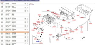

A mi el viernes pasado me saltó el testigo del motor, me pilló cerca de mi taller de confianza y le metieron el OBD, apareció el siguiente error permanente: P0444 - SISTEMA DE CONTROL DE EMISIONES EVAPORATIVAS CIRCUITO DE VALVULA DE CONTROL DE PURGA ABIERTO en teoría mañana iré a llevarlo, a ver qué me dicen y que me den cita, tiene 3200kms y no es normal vaya...
el 1.4 de 140cv Pues espero que sea eso, si es verdad que tiene ya 6 meses el coche, pero entre el confinamiento y eso... pues no hemos podido sacarlo para disfrutarlo más. Por cierto Fatiguitas, ¿sabes dónde está el conector o la válvula? Gracias!
Está por debajo del colector de admisión, por el frontal del coche, sujeta con una pletina y una especie de abrazadera de goma y con unas mangueritas finas conectadas.
